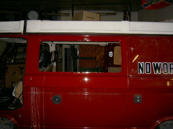

Ich würde das ja eher stumpf schweissen
Oliver 205R14Syncro @, Montag, 22. November 2010, 13:04 (vor 5839 Tagen) @ HelmuT2
somit verhindert man Blechdoppelungen. Wenn man stumpf schweißt immer schon langsam und im Pilgerschrittverfahren, immer wieder abkühlen lassen und großzügig Hitzeschutzpaste verteilen.
Das klappt schon, alle Teile die man TÜV-technisch einstumpfen darf habe ich stumpf geschweißt.
Bei tragenden Teilen lassen die Doppelungen mit Lochpunktungen leider nicht vermeiden.
Außerdem sieht das Bat-Blech mit dem stumpf eingeschweißten Ersatz originaler aus.
P.S. Stumpf eingescheißter linker Scheibenrahmen:
