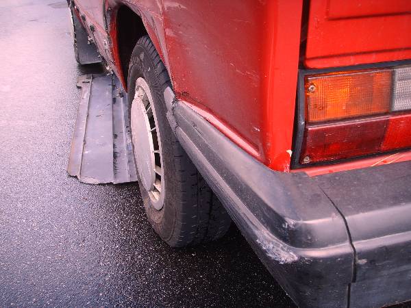

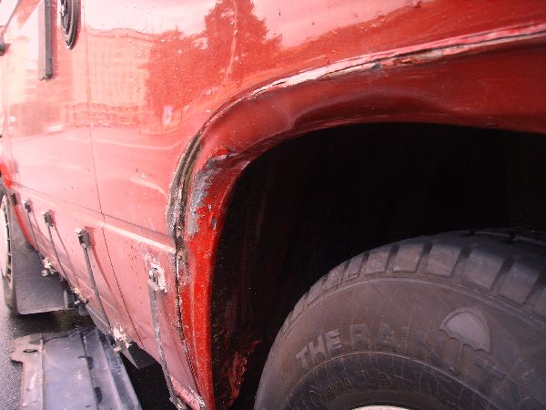

Doch leider hatte ich dann im anschließenden Italienurlaub einen kleinen Blechschaden. Das sieht jetzt ungefähr so aus:
Da ich mich leider nicht so gut auskenne, bin ich im Moment etwas ratlos. Zudem sind meine finanziellen Möglichkeiten begrenzt.
Es wäre sehr nett, wenn vielleicht jemand von Euch einen kleinen Tipp für mich hätte.
Als erstes bräuchte ich vermutlich die Ersatzteile oder glaubt Ihr, dass man das auch spachteln kann?

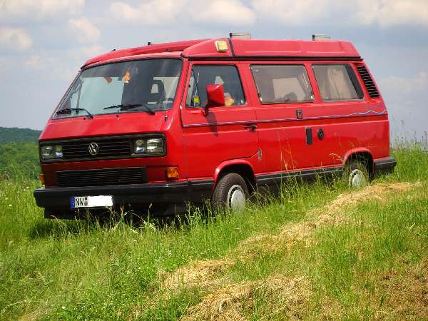

Also ansonsten sieht er eigentlich recht gut aus:
das war vor dem unfall... man sieht das ich da teilweise schon etwas Rost abgemacht habe, aber es hält sich in Grenzen.

Wenn ich Deine Bilder richtig interpretiere, hat ja nicht nur der Radlauf Schaden genommen, sondern auch das Seitenblech darüber und dahinter.
Und wie es sich mit den Innenblechen verhält wird man erst später sehen können.
Wenn Du, wie Du schreibst, noch nie Blech- und Schweißarbeiten gemacht hast, lass die Finger davon.
