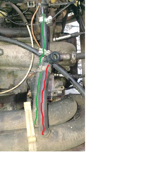

Hallo miteinander,
habe eine Frage zur Bedienung des Entlüftungsventiles (Wasserkreislauf), das sich im Motorraum befindet (sh.Fotolink) Zur Entlüftung öffne ich die Stellschraube, danach drehe ich sie wieder ein. Muss die Entlüftungsschraube komplett eingedreht werden?? Ich frage das, weil sich dann der Durchlaß zu dem rot markierten Schlauch schließt! Wasser fliesst dann nur noch durch den grün markierten Schlauch. Ist das richtig??
