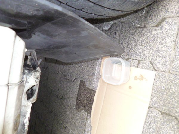

bei unserem T3/JX tritt vorne, an der rechten Karosserieseite Flüssigkeit aus. Der Wagen steht auf dem Standplatz etwas schräg, das heißt mit der Front nach unten (Heck höher). Der Kühlwasserausgleichsbehälter im Motorraum wurde ausgetauscht, angeblich Haariß. Die Flüssigkeit (wahrscheinlich Kühlwasser) tritt immer noch aus.
[image][image][/img]
Hat jemand eine Idee?

an dieser stelle wasser austritt ?
ich kann mir nicht vorstellen das dies vom kühler kommt.
das lässt sich aber leicht testen, koste mal einen tropfen. Schmeckt es süss ist es kühlwasser.
aber ich tippe auf dach( regenrinne) oder Frontscheibe (gummi)
hat der Bus eine Hoch- oder Klappdach ?

Klappdach. Frontscheibe glaube ich nicht. Gummi ist erst 5 Jahre alt. Außerdem steht der Wagen bei uns mit der Front tiefer, d.h. der Parkplatz ist schräg, Heck hoch, Front tiefer, Neigung ca. 2%.

und gekostet ?
das war kein scherz.
wir können hier sonst hier noch tagelang rätzel raten.

Geschmacksprobe positiv --> Kühlwasser

na dann diagnose eindeutig
und vom motor anfangen zu suchen.
ich würde mit den verbindungen vom ausgleichbehälter anfangen und bis nach vorn zu Kühler prüfen. Igrendwo sitzen die topfen

check mal die Übergange der Wasserrrohre vorne zu den Schläuchen, die sind da in der Nähe und haben, wie hinten auch, die MEtallhülsen drin, die das Wandern anfangen. Kann bei Dir auch sowas sein.,...
