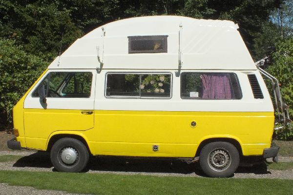

Festes Hochdach eingebaut, eigene Seitenfenster (Wohnwagenfenster) seitlich reingesetzt- wirkt groß drinnen und prima Stehhöhe.

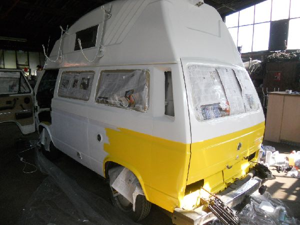

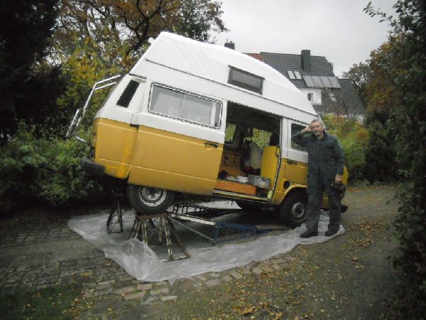

Letztes Jahr dann alles ausgebaut, Löcher geschweißt, Nähte i/a bereinigt, Mike Sanders Fett eingebracht wo geht.
Außen geschliffen, geprimert und gerollt mit International Bootslack - geht, 2. Schicht darf noch mal rauf zum Decken, diese Jahr im Sommer gehts wohl.
