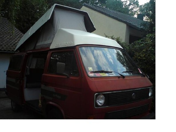

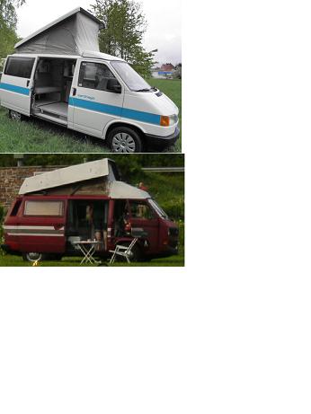

Ich habe damals einen Ersatzbalg bei der elektrobucht ergattert, der für den T4 und "mit leichten Änderungen" auch für den T3 passen sollte.
Die "leichten Änderungen" zogen eine Rechnung bei der Schneiderei über €300 nach sich.
(Den Balg komplett in der Länge ändern und von hinten nach vorne von 0-15cm einen Keil für die höhe einseten lassen.)
Ist toll geworden, aber jede menge Nähte mussten aufgetrennt und die Einzelteile neu zsammengefügt werden.
Aber das Ergebnis kann sich m.E. durchaus sehen lassen::bgrins:[image][image]
