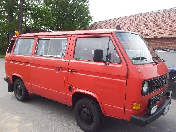

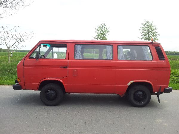

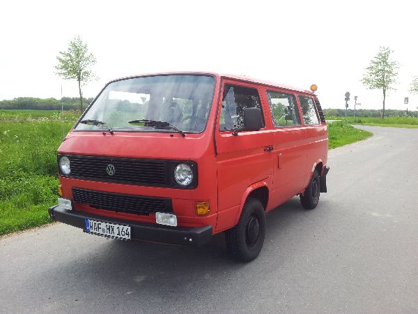

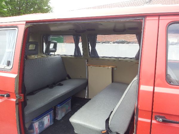

Ich habe mir vor einer Woche meinen zweiten T3 Bus gekauft. Es ist ein alter Feuerwehr Bus. Es ist ein 2,1 WBX MV Motor verbaut. Die Karosse hat originale 150000 km runter wobei bei 70000 km ein Originaler VW austausch Motor mit 0 km rein gekommen ist. Er hat vorne Multivansitze verbaut. Da ich viele Nebenverbraucher habe wie z.B.: Waeco Kühlschrank habe ich eine Zweitbatterie mit Trennrelais verbaut. Er hat G-Kat und KLR und daher auch eine Grüne Plakette. Hier mal ein Paar Bilder:
Er hat noch ein paar Rostestellen: Fugenrost im anfangsstadium. Beule im Kotflügel hinten rechts. Rostansatz am Kotflügel hinten links. Starker Rostbefall rund um den Tankeinfüllstutzen. Und kleine Rostpickel am Fenstergummi.
Wenn die Roststellen beseitigt sind lass ich den Bus zum Teil neu lackieren und komplett polieren.
Aber ansonsten im guten Zustand.
