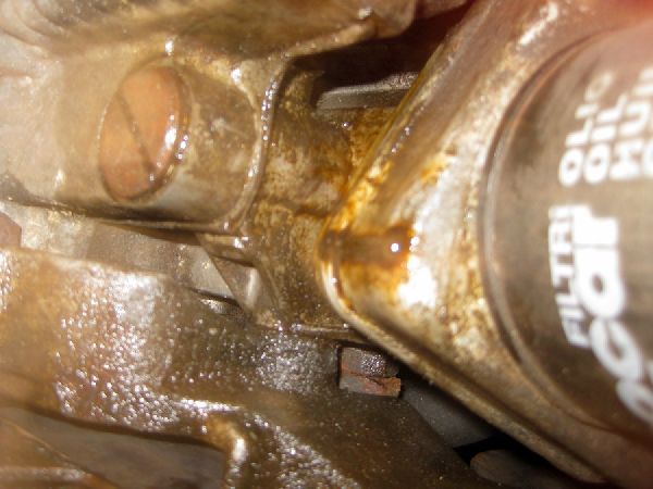

Fugenrost @, Leipzig, Dienstag, 18. Oktober 2011, 17:09 (vor 5359 Tagen) @ Fugenrost
Hier nun ein Bild von der Misere..

DokaMan Berlin #21, Berlin, Dienstag, 18. Oktober 2011, 19:23 (vor 5359 Tagen) @ Fugenrost
es kann schon die Dichtung zwischen Motor und WT sein oder der ist locker dann einfach die flache Mutter unter dem Ölfilter anziehen. Aber so wie das Bild aussieht ist es dort ganz schön ölig deshalb tippe ich auf Öldruckschalter über der Ölpumpe. Mach mal alles sauber auch von oben und dann genau suchen.

Fugenrost @, Leipzig, Dienstag, 18. Oktober 2011, 19:52 (vor 5359 Tagen) @ DokaMan Berlin #21
Danke DokaMan für die schnelle Antwort !!
Mutter überm Ölfilter würde also bedeuten, dass ich um das Ablassen des sehr teuren 10W60 Öls nicht herumkomme, richtig?
Ich mach das morgen mal gründlich sauber soweit das auf dem Hinterhof möglich ist. Problem ist, dass alles so verbaut ist, dass man nicht genau sieht, woher es quillt, und nur die Tropfen am Tauscher erkennt. Ist oberhalb des Wärmetauschers noch ne altbekannte Schwachstelle? Die Ventilschutzrohre machen einen trockenen Eindruck..

DokaMan Berlin #21, Berlin, Dienstag, 18. Oktober 2011, 20:24 (vor 5359 Tagen) @ Fugenrost
ich würde ehr die genaue Stelle heraus finden ehe ich mich ölig mache.

Du hast doch nen WBX? oder?,der WT sitzt doch unterm AB.
Da ist ne Dichtung Undicht,nur welche,Öldruckschalter,Ölablasschraube,etc..

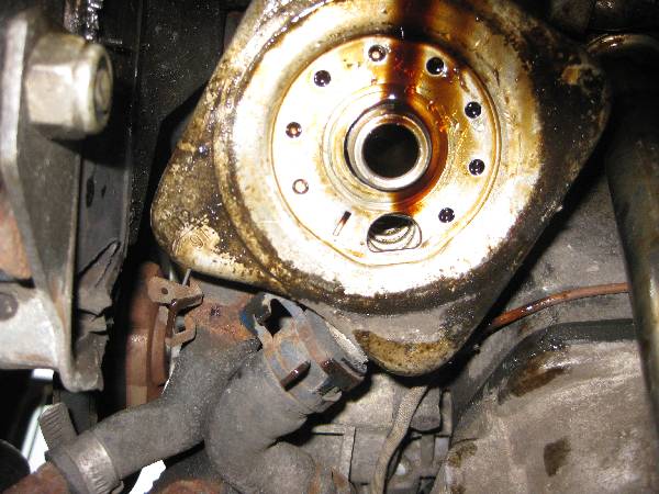

In der Hoffnung die Mutter sei lediglich lose, schraubte ich heute Morgen den Ölfilter ab und tatsächlich, die Mutter war ein wenig locker ... also hab ich diese so gut es ging angezogen. Ölfilter rauf, nur sehr kurz gestartet und es kroch wieder eine Ölraupe den Tauscher herab..
Versuch "Defekter Dichtring")
Also alles wieder ab, diemmal auch der Tauscher. Jedoch hab ich den Wärmetauscher/Ölkühler nicht komplett abbekommen, da ich den Wasserkreislauf nicht öffnen wollte. Die Wurstfinger schafften es zur Dichtung und die war knüppelhart (ist dieser Dichtring aus Gummi oder Alu?)
Hier der nackige Tauscher
Genial wäre es ja, wenn das Leck tatsächlich nur vom Dichtring in Kombiantion mir der lockeren Schraube herrührt. Bevor ich also den 50 EUR teuren Wärmetauscher ersetze, würde ich zunächst gern einmal einen neuen Dichtring testen.
Daher meine nächsten Fagen:
1) Bekomme ich den Wärmetauscher auch ohne Abziehen der Schläuche herunter, um den Dichtring zu ersetzen?
2) Ich sehe den Öldruckgeber nicht. Falls der vielleicht für das Leck verantwortlich ist, will ich den auch gleich ersetzen. Welchen soll ich da wo bestellen bzw. hat der ne Dichtung, die man einfach ersetzen kann?
3) Würdet ihr einen Wechsel des Wärmetauschers sowieso vornehmen, wenn man schon mal an der Stelle werkelt? Ich will mein gutes neues Kühlwasser ungern ersetzen. Reicht dann Scläuche abklemmen und entlüftenderweise einfach neues Kühli zuführen?
Besten Dank für die gute Hilfe!!!
David

DokaMan Berlin #21, Berlin, Mittwoch, 19. Oktober 2011, 12:19 (vor 5358 Tagen) @ Fugenrost
zu1) Dichtung ist aus Gummi, wurde wohl nicht ersetzt bei der Revision, das Gewinderohr in der Mitte kannst du einfach raus schrauben und dann geht das mit dem Dichtring
zu2) wenn du hinter dem Auto stehst und von oben auf die Wapu siehst läuft da auch ein braunes Kabel nach unten dem folgen, der Sensor sitzt das zw. Wapu und Ölpumpe an der Stirnseite auf der linken Seite. Den siehst du nur ganz wenig wenn die glaube von schräg unten am Krümmer vorbei....meist ist der Schalter an sich undicht und nicht die Dichtung.
zu3) der WT geht selten kaputt und wenn nur zur Wasserseite so das du Öl im Wasser oder Wasser im Öl hast, oder die Anschlüsse für das Wasser gehen ab und er läuft aus

DokaMan Berlin #21, Berlin, Mittwoch, 19. Oktober 2011, 14:27 (vor 5358 Tagen) @ Fugenrost
Dichtmasse brauchste nicht. Das Rohr ist recht locker, zur Not Lappen rum wickeln und Rohrzange. Pass aber auf das Gewinde auf.

DokaMan Berlin #21, Berlin, Donnerstag, 20. Oktober 2011, 14:05 (vor 5357 Tagen) @ Fugenrost
die Schläuche brauchen def. nicht ab. Und das Rohrstück wird einfach per Hand bis Anschlag rein geschraubt und hält dann durch die Mutter am WT.

Ich habe den Gewindebolzen mit einer Rohrzange herausbekommen. Mit dem Lappen hat es nicht so recht geklappt, daher musste ich etwas ans nackte Metall. Das Gewinde leidet dann natürlich etwas, was aber den Vorteil hat, dass man den Bolzen bei einer weiteren Reparatur mitsamt der Mutter besser herausdrehen oder wenigstens lockern kann. Vor dem Einsetzen des Bolzens sollte man das Gewinde jedoch mit der Mutter, Schraubstock und Schlüssel gangbar machen.
Dichtring und Filter kamen heute und ich hab mich prompt druntergelegt. Jetzt ist alles wieder heile :-)
