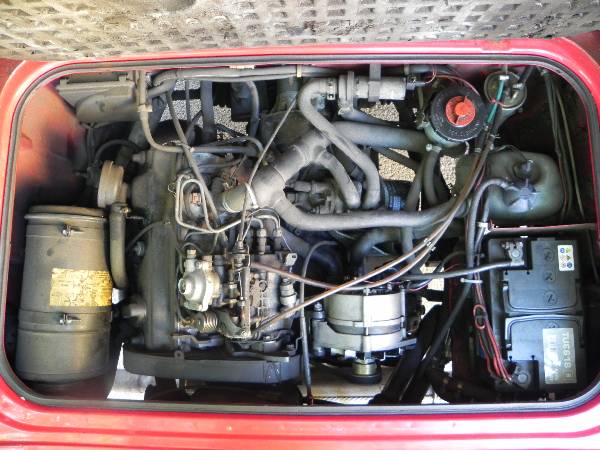

da ich meinen LLE in der nächsten Woche auf Benzin umrüste (wg. Umweltzone) muss ich mich leider von meinem schönen AAZ trennen und er steht zum Verkauf. Vielleicht wäre das ja was für Dich.
Der Motor wurde vor dem Einbau in meinen Bus vor ca. 60.000 km komplett überholt. Es wurden folgende Arbeiten durchgeführt:
- Motorblock beim Instandsetzer geschliffen
- neue Übermaßkolben montiert (Kolbenschmitt - kein billiger Nachbau)
- Zylinderkopf komplett neu
- original überholte AAZ Einspritzpumpe mit verändertem Steuerkegel
- neue Einspritzdüsen
- neuwertiger Turbolader
- 90 AH Lichtmaschine
- Auspuffkrümmer plan geschliffen
- neue TDI Kurbelwelle (wegen der verbesserten Aufnahme des Schwungrades).
Dabei wurden alle Lager, Zahnriemen und Spannrolle erneuert.
- großer Ladeluftkühler
- Dampfrad (Ladedruck ohne Verzögerung)
Hiermit hat der Motor schätzungsweise standfeste 100 PS bei 1 Bar Ladedruck (original sind es 0,8) und steht in punkto Beschleunigung und Durchzug einem Golf oder Passat TDI gefühlt in nichts nach.
Der Motor verbraucht kein Öl oder Wasser und ist dicht. Vor ca. 4 Wochen wurde die Wasserpumpe und Keilriemen erneuert.
Die JX-Ölwanne muss ich behalten, da sie an den GTI-Motor angebaut wird. Den Motor komplett einbaufertig mit ESP, LiMa, Turbo, LLK usw. könntest Du für 800 € haben.
Bei Interesse bitte melden.
