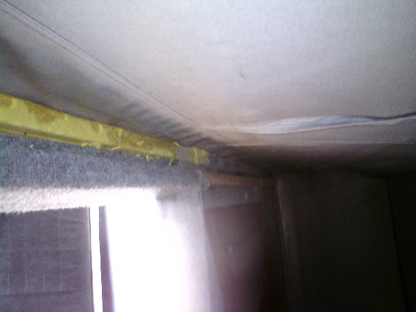

Auf dem folgenden Bild siehst Du nochmal die Leiste, die den Stoff hält, und wie sie in das Blech verschraubt war. Es ist der Bereich über der Schiebetüre, also am Dachausschnitt.:

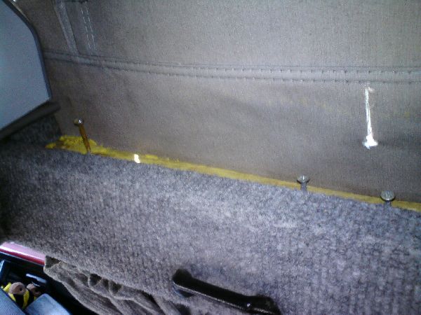

Hier siehst Du das Brett, auf dem normalerweise das Klappbett zum Liegen kommt.
Es ist im Bereich des Dachausschnittes mit Teppich umkleidet und reicht bis ganz hinten. Es ist mit dem Dach verschraubt.
Ob auf der ganzn Länge eine Leiste darunter ist, weiss ich nicht. im Bereich des Dachausschnittes ist jedenfalls eine zu sehen. (siehe nächstes Bild.)

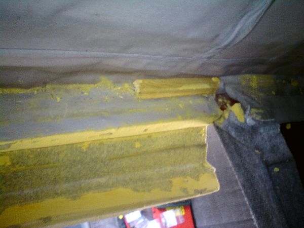

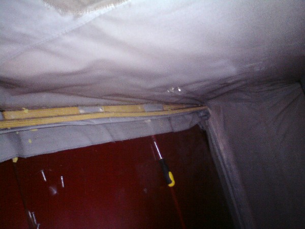

Auf dem nächsten Bild ist der Teppich und das beschriebene Brett entfernt.
Es handelt sich um das Blechdach des Wagens. <der Stoff des Zeltdaches kommt unter der Befestigungsleiste hervor und ist bis zum Dachausschnitt flach auf das Blech geklebt. Das Blechdach ist wie bereits beschrieben von unten mit einer Holzleiste verstärkt. Die Schrauben gehen also scheinbar durch.
Die Sache mit dem Scharnier habe ich heute nicht nachschauen können.
Es handelt sich übrigens um das hoe (Zwitter)-Zeltdach.:
