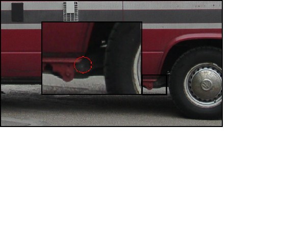

Ein Wort zur Substanz:
Wenn er nicht offensichtliche Rostprobleme hat, sollte es beim T3 eigentlich keine bösen Überraschungen geben.
Mit einer Ausnahme (Ich kenne nur die eine)!
Guck Dir vielleicht mal vorher die Ecken der hinteren Achslenker an.
Diese rosten gerne von innen her durch, was auch die Prüfer wissen.
Abklopfen bringt Gewissheit.
