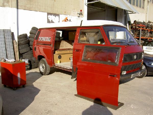

Durch das Profil sind die Fenster allerdings nicht bündig mit Karosserieaußenseite sondern stehen um halbe Fenster"dicke" nach aussen. Das gleiche gilt für Campingfenster(die nicht in den originalen Ausschnitt eingesetzt werden).
Bündig geht nur mit Rahmen einschweissen.
So sieht das mit Campingfenstern aus (btw die Tür ist auch abzugeben :-) ):
