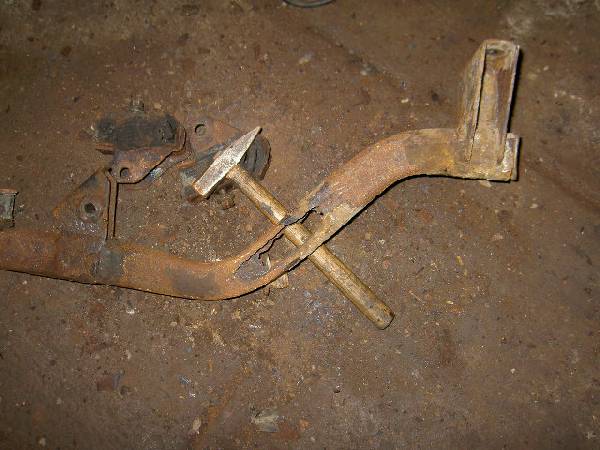

Oliver 205R14Syncro @, Montag, 23. Februar 2009, 12:23 (vor 6471 Tagen) @ DokaMan Berlin #21
Ich habe ein Vergleichsbild gefunden, so sah der Alte aus. Der Neue sieht von der Form her genauso aus (re/li die großen Blöcke für mehr Abstand) nur mit weniger Löchern :-D. Also alles im Lot.
Danke
Wie kann man den Motorträger vom Syncro WBX unterscheiden
DokaMan Berlin #21, Berlin, Montag, 23. Februar 2009, 12:33 (vor 6471 Tagen) @ Oliver 205R14Syncro
Aua! Genau das ist einer vom Syncro, man ist der tot.
Oliver 205R14Syncro @, Montag, 23. Februar 2009, 13:18 (vor 6471 Tagen) @ DokaMan Berlin #21
Yupp, die ganze Kiste war so fertig, Motor war allerdings noch gut in Schuss. Blechmässig war es ein Grauen, da hatte ich kein schlechtes Gewissen die Karosse zu schlachten. Der hatte vorher der TU München, dem Institut für Süsswasserforschung gehört, aber die waren wohl öfter auch im Salzwasser damit :brille:
