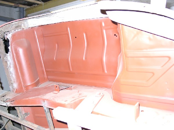

Sandstrahlen am 0,8er Blech, macht meiner unbedeutenden Meinung nach, gute Substanz kaputt.
Hi Xaver,
man muss ja nicht immer mit vollen 10Bar und 2mm Schlacke da raufballern :ba:
Also wenn man mit 5 bis 6 Bar und feinem Korund (bis 0,3mm oder so) da rauf hält und dann mit so einer RecycleSanstrahlpistole bekommst Du den Rost super weg. Klar, ganz tief unten passiert nichts und auch klar das rostfrei Blech wird auch zu einem gewissen Teil mit sandgestrahlt. Mir ist aber diese Schwächung um gefühlte 2/100mm lieber als den Rost draufzulassen, zumal man das ja nicht jeden Tag macht.
Fazit: Es ist also nicht ratsam in den Hafen zu fahren und bei einer Öltankerwerft, die den ganzen Tag nur Ankerketten machen, nach Sandstrahlen zu fragen sondern einen versierten Fachbetrieb ausfindig machen oder viel lesen und viel selber strahlen.
Ich habe letzeres getan und bin bisher damit immer gut gefahren...
