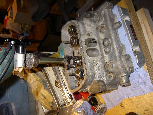

Oder mit nem Bohrmaschinenständer....
Oliver 205R14Syncro @, Dienstag, 13. Juli 2010, 11:13 (vor 5882 Tagen) @ MarkusT2b
MarkusT2b, Dienstag, 13. Juli 2010, 21:30 (vor 5882 Tagen) @ Oliver 205R14Syncro
Hey, die Eigenbauteile sehen super aus. Danke für die Tipps, ich werd mal probieren, mir etwas selbst zu bauen.
