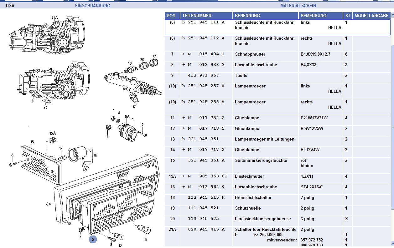

Teile-Nr. US-Rueckleuchten ?
helmut14ersyncro, Euregio Land EL, Samstag, 22. Mai 2010, 08:07 (vor 5937 Tagen)
hallo.
zitat:
"Bei der 86er US version (Hella) ist die untere aeusserste kammer das ruecklicht. Die inneren grossen (bei uns nebelschlusslicht) ist das bremslicht.
Hier hat das blinklicht einen orig. reflektor drinn, auch ist das blinkglass etwas heller (helleren segment im glas).
Zusaetzlich zur SAE/DOT kenziechnung ist auch eine "e"-kennzeichnung drauf. Sie sind also auch bei uns zulaessig!"
:zitatende
frage: hat einer die HELLA- undoder die vw-nr. ?
allen schoene feiertage, uebertreibst nicht, hELmut

Hier... ... Boltze, Du mich sprachlos ! Experiment kann ..
helmut14ersyncro, Euregio Land EL, Samstag, 22. Mai 2010, 11:46 (vor 5937 Tagen) @ Boltze
losgehen. das ist also ganz sicher
die US-Ausführung ? Ich wuerd da gern
mehr Licht haben hinten und deswegen
experimentieren, ob man da auch noch
Kammern miteinander verbinden kann -
eigentlich kein neues Thema, aber
irgendwie immer wieder interessant,
fuer mich mehr als die frage ob
design schwarz oder weiss .. ;)
feine pfinxten, danke, hELmut
danke im voraus fuer alle anregungen.
For the persistent, no road is impassable.
Slogan on the Dutch Spyker emblem (propellor) worlds 1st road-going 4x4 1904
seit 91-1-31 dieselbe baustelle, a "nine-eleven" in a way ;
irgendwann die 500.000 km und immer noch nicht viel ahnung.
Wie es links oben steht, "USA"

HerbertsT3 @, Schwarzenbek bei Hamburg, Sonntag, 23. Mai 2010, 08:25 (vor 5936 Tagen) @ helmut14ersyncro
cooler link. danke ! die werden s wahrscheinlich...
