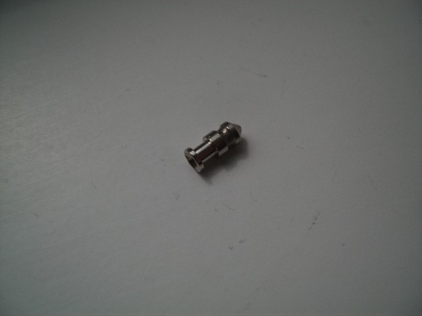

Fehler gefunden Kurzschluss nach Abgasunt. im Bordnetz
simson, Samstag, 15. Mai 2010, 12:17 (vor 6032 Tagen) @ Powerbully
im Zigarettenanzünder lag die Spitze des Steckers, die der ASU-Prüfer einsteckt, um die Drehzahl abzunehmen. Diese hatte einen Kurzschluss im Zigarettenanzünder verursacht.
