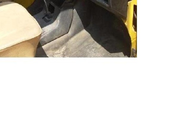

Oder haben die 1.7 KY auch den hohen Tunnel ?
Ich sehe einen TD an einen flachen Tunnel einzubauen kein Problem. Gabs darin doch sogar die DJ mit 112PS und Klimaanlage, die hatten noch einen ganzflächigen Wärmetauscher vor dem Motorkühlmittel-Kühler.
Wenn der normale Fahrtwind nicht zur ausreichenden Temperatursenkung des Kühlmediums ausreicht, kommt doch sowieso der el. Lüfter noch dazugeschaltet und sorgt somit für noch mehr erhöhten Luftdurchsatz.
militärische Anforderung ...
Signor Rosso, Dienstag, 20. April 2010, 20:42 (vor 6055 Tagen) @ Xaver
Sieht nicht so aus:
![[image]](images/uploaded/201004202103364bcdfa88cb784.jpg)
"Wenn der normale Fahrtwind nicht zur ausreichenden Temperatursenkung des Kühlmediums ausreicht, kommt doch sowieso der el. Lüfter noch dazugeschaltet und sorgt somit für noch mehr erhöhten Luftdurchsatz."
ja, ich habe mir nur überlegt, dass das Ding ja auch nur für ne bestimmte Lebensdauer dimensioniert ist. Ich habe halt sorge, dass der Lüfter dann sozusagen im Dauereinsatz ist und irgendwann verrekt.
Andererseits fahre ich 99% ohne Anhänger. Und mit Ölkühler und Vernunft hätte ich eigentlich auch keine Bedenken.
Aber wie bereits gesagt, ich bin nicht vom Fach und interessiere mich für jegliche Erfahrungen.
