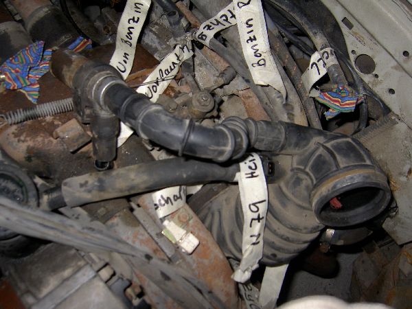

Ich habe mir ja nur einen nackigen SS-Motor gekauft (ohne Ansuagbrücke und dergleichen).
1. Kann ich alle Teile soweit verbaut lassen und nur den Rumpf samt Träger und Abgasanlage abbauen und unten herausnehmen?
2. Ansaugbrücke erstmal in die Luft hängen und an Tauschmotor befestigen? Oder geht das nicht so einfach?
3. Genügt es fürs erste die Öffnungen mit Panzertape zu verschließen, oder doch eher saubere Stofflappen?
4. Wie kennzeichnet ihr zusammengehörige Schlauch-, Kabel- Steckverbindungen?
5. Ich habe keine Hebebühne und hab auch schon von sehr tragischen Verletzungen gehört. Was ist beim Aufbocken zu empfehlen?
So viele Fragen, es ist euch zu verzeihen, wenn ihr keine Lust habt zu antworten
Danke für Alles !!!
Mit ner Krepp/Tesa/Tapeschlaufe und nem Edding(wasserfest)
