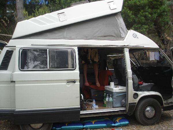

mal ne andere Frage - Kederschiene am T3?
bullyuli, Samstag, 16. Januar 2010, 13:03 (vor 6151 Tagen) @ fabi
SO ne Kederschiene klingt ja nach ner guten Alternative. Wo bekomm ich sowas passend für den T3 mit Hochdach und wie wird de montiert? Hat wer Bilder?
War immer neidisch auf die Caravan-Inhaber die schon längst im trockenen saßen während ich noch immer mein Vorzelt aufbaute:-)
Uli
fabi @, Dienstag, 19. Januar 2010, 00:25 (vor 6148 Tagen) @ bullyuli
leider hab ich kein anderes auf dem pc, wo man es deutlicher sehen kann.
bei mir ist sie mit 3 Schrauben fest gemacht und darunter ist soetwas wie ne dichtung....könnte aber auch silikon sein (leider etwas älter:-) )
gruß
bullyuli, Dienstag, 19. Januar 2010, 22:25 (vor 6147 Tagen) @ fabi
ahja,
ok, sieht so aus als wäre diese dann auch drinnen gegengekontert...
Mh, mal schaun wie ich sowas meinem Dach beibringe:-)
danke schonmal!
skymann1, Dienstag, 19. Januar 2010, 22:52 (vor 6147 Tagen) @ bullyuli
Hallo bullyuli,
ich weiß ja nicht wie Du von innen drankommst, aber mach doch einfach eine Holzleiste von innen längs, als Gegenstück zu der Schiene außen und dann von außen durch die Aluschiene Holzschrauben mit flachen Köpfen, in angesenkten Bohrlöchern.
Wie die Schiene an Wohnwagen eben auch befestigt ist.
Gruß Peter
funkenwerner @, Wien, Mittwoch, 20. Januar 2010, 20:54 (vor 6146 Tagen) @ bullyuli
Nix gekontert :-)
sind Blechtreiberschrauben...
Hatte mir mal sowas aus dem Campingzubehör besorgt, war Meter/Stangenware
Ich war zufrieden damit..
Und darunter ist bei mir eine Selbstklebende Dichtung gewesen, kam auch nix bei den Schrauben durch.
