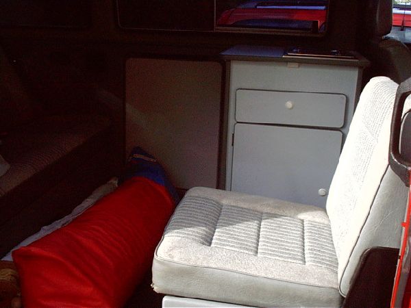

ich habe meinen bulli als womo angemeldet, jedoch ist dieser aufgrund fehlender stehhöhe als pkw verseuert und in der versicherung als womo zugelassen. die versicherung kümmert sich nicht um die stehhöhe! nur für die steuer ist die stehhöhe wichtig![image]
den umbau habe ich beim tüv eintragen lassen und daher jetzt ein so kfz womo!
die küchenzeile kann man z.b. für wartungsarbeiten einfach von der bodenplatte lösen und herausnehmen.

mein umbau ist schon ein wenig her, aber damals war eine kochstelle, ein bett, stauraum und ein tisch(?) notwendig. sowie ein weiterer fluchtweg(platz zwischen den vordersitzen reicht). wenn sich da nichts geändert hat, ist es nicht viel. den schrank habe ich fertig gekauft. adressen habe jetzt leider keine, aber mit google sollte es da etwas geben. wichtig bei dem schrank ist, dass die schubladen gesichert sind und nicht einfach während der fahrt aufgehen können. mein herd funktioniert über 230v und wird am campingplatz ans stromnetz gehängt. benutze ich aber fast nie, sondern koche mit einem gaskocher vorm bulli.
