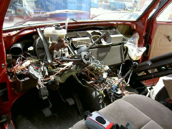

Oliver 205R14Syncro @, Montag, 07. Dezember 2009, 08:37 (vor 6102 Tagen) @ Knalte
hier steht alles was man wissen muss:
Link
Aussehen tut es dann so:
Mach Dich mal schlau zum Thema "Lüfter tauschen"
Bullihotte @, Berlin, Montag, 07. Dezember 2009, 12:47 (vor 6102 Tagen) @ Oliver 205R14Syncro
Das gleiche prob hatte auch. Das ist das Kugellager mit Plasteschale. Die Plasteschale ist irgendwann mal abgenutzt und eiert. Das zu rep. ist mehr Aufwand als gleich einen neuen Motor zu verbauen.
