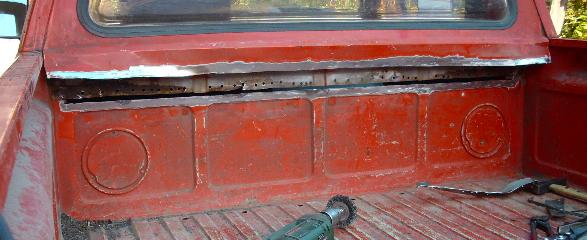

Nachdem mein zukünftiges Alltagsauto ja nur unnötig rumsteht habe ich vorigen Monat mal damit begonnen kleine Schönheitsfehler zu beheben. Beim Putzen mit der Drahtbürste unter dem HEckfenster kamen 2 Stecknadelgroße Löcher zum Vorschein. Rostsschutzfarbe und zuschmieren hätte zwar mindestens 5-6 Jahre gehalten, aber das ist nicht so mein Ding. Also mal kurz in die 3Lagen Blech reingegkuckt:

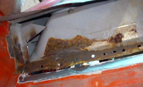

Das mittlere (1, 25-1,5er Blech !) von der Laderaumwanne war komplett tot. Sogar das Blech nach Innen hatte schon was:

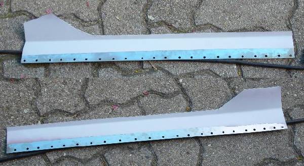

Also doch alles neu...
Zusammen isser nun auch wieder. Nun hält er dort mehr als 5-6 Jahre.

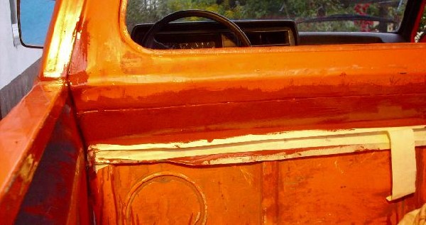

zugespachtelt und Lackiert ist er inzwischen auch. Nicht perfekt, aber gibt halt irgenwann mal ein Alltagauto.
