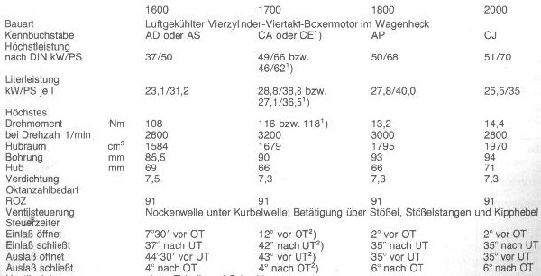

Schau mal hier:
Du siehst, der 1700er hat die längsten Ventilöffnungszeiten. Allerdings sind beide Nockenwellen mit 226° (CJ) und 234,5° (CA,CE,W...) beide lächerlich kurz. Nur mal zum Vergleich: Ein T3 Wasserboxer hat 276°.
