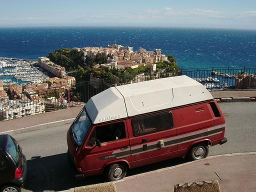

[image]Danke ! Dann müßte ich es schon hinbekommen , die Schrauben müßten ja noch laufen vom letzten Jahr ( Kupplung erneuert ). Hoffe wir treffen uns mal irgend wo mal in Natura auf der Piste.
Welches Getriebe für nen CS Bulli
Signor Rosso, Sonntag, 05. Juli 2009, 13:39 (vor 6257 Tagen) @ Wanderdünencruiser
Schön zu sehen, daß da mal noch ein Kollege mit fast der gleichen Wanderdüne unterwegs ist.
Gruß, Thomas
