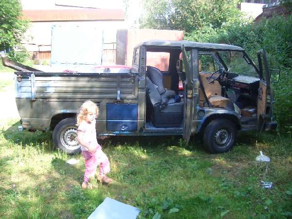

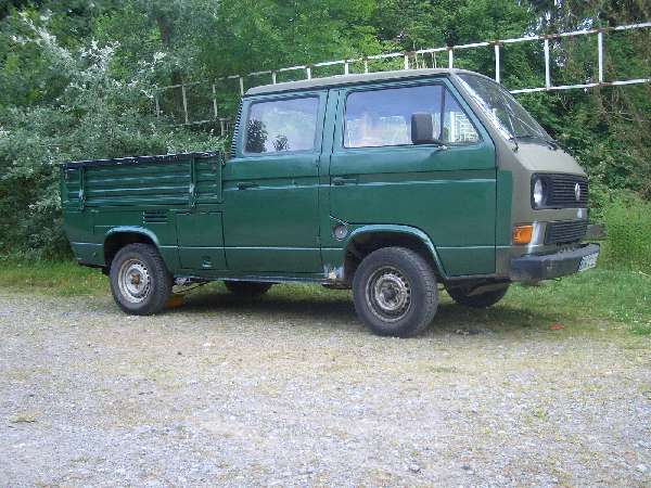

doka87 @, Solingen, Freitag, 26. Juni 2009, 20:36 (vor 6267 Tagen) @ doka87
Sorry , wollte vorher noch was einfügen , war aber wieder zu schnell.
Mal zwei Bilder ,einmal wo ich Ihn bekommen habe und nach 48 Stunden Arbeit .
Vorher[image]
und heute , steckt zwar noch ne Menge Arbeit drin , aber es wird :-)
Ist zwar keine Super Lackierung , aber wenigstens einheitlich .
Dafür hat die alte Dame keinen Rost mehr , und Sie wird als Transporter genutzt,also für meine drei Kinder und mich :)
