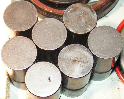

ich versuche gerade meinen Typ 4 LBX wieder aufzubauen. Dazu eine Frage bezüglich den Stösseln. Woran erkennt man, ob diese verschliessen sind und getauscht werden müssen? Gibt es da Massvorgaben für die Verschleissgrenze?
2 Stössel haben Spuren vom Einsatz, das unten ist nur Dreck :-)
Die Lauffläche ist bei allen in Ordnung
Vielen Dank und Gruss

Hallo Christan !
Wenn die Stößel auf der Oberseite spuren haben zur Not nacharbeiten, ich würde aber neue Stößel einbauen.
Es gab von VW 2 verschiedene : Die alte Version - wie die bei Dir verbauten- und eine neue verbesserte Version. Die waren Schwarz. Sollen länger halten und die Nockenwelle nicht so malträtieren.
