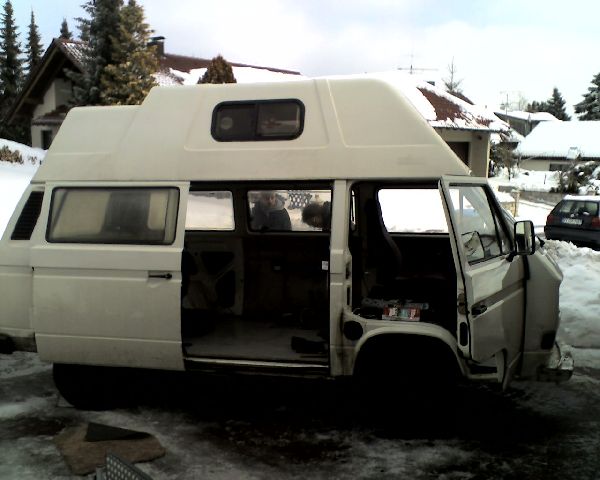

Hi zusammen,
hat irgendjemand Unterlagen, z.B. Einbaualeitung, Gutachten, oder irgendwas zu dem Hochdach im Bild...ich glaub es ist von Reimo ??

Thomas KM#26 ⌂, Mühlacker, Montag, 20. April 2009, 12:49 (vor 6337 Tagen) @ Kaz
Hab ich zwar keine.
Aber wenn du sowas draufbaust musste nur die neue Höhe eintragen lassen.
Vieleicht mal nen freundlichen Tüver fragen, die helfen meist gerne.
Einbauanleitung: keine Ahnung.
Das Teil wird normalerweise mit bis zu 6 Kartuschen Sikaflex draufgeklebt.

Kaz, Montag, 20. April 2009, 13:02 (vor 6336 Tagen) @ Thomas KM#26
Hi Thomas,
danke für deine Antwort,
ich will das Zeug eingentlich auch nur haben, ums dem Tüver zu zeigen...
raufmachen schaff ich auch ohne Anleitung ;-)
hast du so was schon mal eintragen lassen ?

olaf @, Brandenburg, Donnerstag, 23. April 2009, 12:38 (vor 6334 Tagen) @ Kaz
also ich hab das schon mal mit nem gebrauchten Dach hinter mir, der Tüver bzw. Dekramann bei uns bestand zumindest auf nem Splittergutachten.
Ich hab dann bei Reimo angefragt, erst sollte ich das Auto vorführen, damits auch wirklich nen Reimodach ist, aber da das 600 km von uns ist, konnte ich die dann überreden, es bei Freizeit-Witke Berlin vorzuführen, die haben Reimo dann bestätigt, dass es ein Reimodach Typ soundso ist und dann hab ich ne olle Kopie von Einbauanleitung und ein wenig Tüvgeschwafel drin gekriegt.
Als ichs dann hatte, hat der Dekramann nicht mal reingeguckt, neue Höhe ausgemessen, mich zum wiegen geschickt und den Schei$ eingetragen.
War allerdings nen T4, insofern kann ich Dir mit dem Wisch leider nicht aushelfen.
